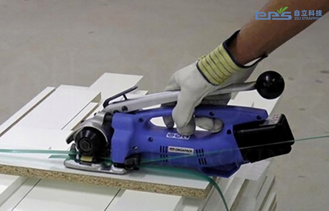

一、手提热熔打包机装打包带、穿线方法
1、将pp、pet打包带绕打包物一圈;
2、左手将打包带重叠部分对齐,右手上提打包机拉杆将打包带放入打包机置带槽(用左手捏住打包带将其轻推入置带槽最内侧,可帮助打包带快速达到划一定位结果);
3、拉紧打包带(按下电动打包机上方的拉紧按钮,达到本身想要的拉紧强度以后,再松开开关按钮)(有主动模式的打包机在主动模式下只需按下1号收紧按键就可完成收紧熔接);
4、熔接打包带(收紧后,按下熔接按钮,打包机会主动熔接并切断多余的打包带);
5、拿开打包机(当熔接完成后,打包机屏幕绿灯提醒,或者指示灯制止闪烁并且伴有提醒音透露表现熔接冷却完毕,这时我们上提打包机拉杆,并向右侧横移打包机便可离开打包带)。

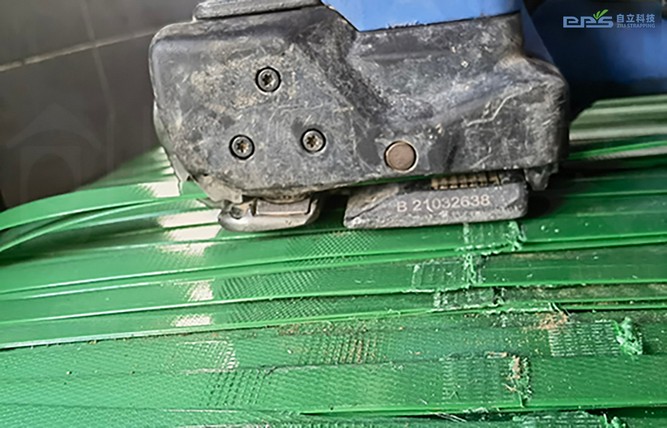

二、手提热熔打包机打不紧处理方法
1、首先按下打包机收紧按键,观察打包机是否有收紧动作,假如机器有收紧动作则透露表现机器的马达、控制开关、线路等没有题目(当束紧轮不动,收紧时只能听见渺小的马达传动声时则注解机器内锥齿轮损坏)。
2、机器有收紧动作则观察机器是束紧轮空转照旧出现向前滑动的状态。若出现收紧轮空转可以拆开机器外壳清理下收紧轮上的带屑或者替换收紧轮。当机器出现向前滑动的状态时则要清理下齿板上的带屑或者替换下齿板(特别情况下可以使用大小合适的垫片垫高下齿板使用)。
