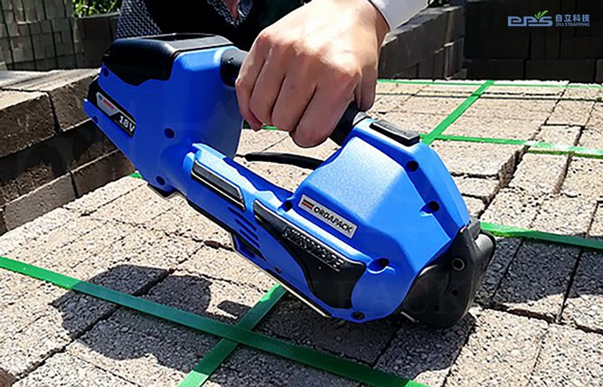

操作:肯定要跟工人强调,不能空打,让熟手来操作,机器的易损件也不容易坏,去过一些砖厂,发现机器的切刀磨损过多,每次工人操作都要用力扯带子,你以为本身扯带子省了切刀钱,次数少倒还好,但是成千上万次地扯带子会造成电机的铝制盖板变形,刀架松动,熔接结果也会受影响。反倒因小失大。
自立 | 学会砖厂手提电动打包机二大使用技巧,有用削减故障率
保养:建材行业由于使用环境恶劣,机器内部也会存积分外多的砖渣灰尘,机器的寿命也会大幅降低,这就必要在使用的余暇期,保养维护,例如ORT-260天天放工可以用气枪从吹气孔吹出灰尘,每周可以往各个运动部件添加润滑油,分外是157轴承,工作场所分外干燥,润滑油就会蒸发,变浓厚,粘住灰尘会直接卡死,熔接结果不佳,或者熔接停止报E54故障码。
使用现场只要闲余时间保养机器,让熟手操作,机器的维修次数会大大削减。
